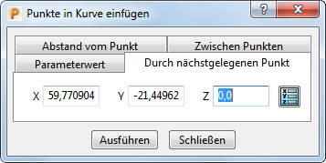

Es gibt vier Möglichkeiten zum Einfügen von Punkten in eine Kurve über das Dialogfeld Punkte in Kurve einfügen.
Klicken Sie auf Kurven-Werkzeuge-Registerkarte > Punkte-Gruppe > Einfügen, um das Dialogfeld Punkt in Kurve einfügen zu öffnen.
Diese Optionen werden unter Verwendung dieser Kurve angezeigt.
Wenn Sie den Wert 2,25 eingeben und auf Anwenden klicken, wird ein Punkt bei einem Viertel der Strecke zwischen Punkt 2 und 3 eingefügt:
Wenn Sie die Werte X - 60, Y - -21 und Z - 0 eingeben und auf Anwenden klicken, wird dieser Punkt eingefügt:
und der Dialog mit den tatsächlichen Punktkoordinaten aktualisiert.
verwenden, um die Koordinaten einzugeben oder einen Punkt grafisch auszuwählen.
Wählen Sie Punkt 3 aus.
Geben Sie für den Abstand vom aktuellen Punkt den Wert 10 ein und klicken Sie auf Anwenden.
Geben Sie für Anzahl Punkte 3 ein.
Wählen Sie Punkt 2 und 3 aus, und klicken Sie auf Anwenden.
