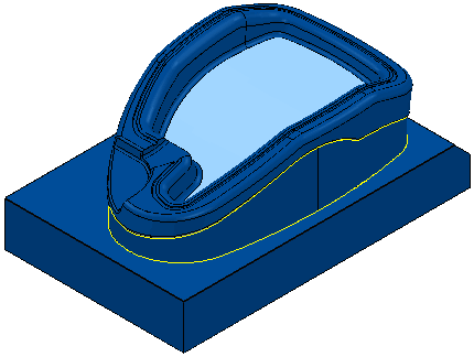

Dieses Beispiel verwendet das 5axisModel.dgk Modell im Beispiele-Ordner, bei dem ein Muster einige Segmente enthält.
  1. Klicken Sie auf die Muster-Registerkarte > Erstellen-Gruppe > Muster, um ein neues Muster zu erstellen.
    Damit wird der restliche Teil der Muster-Registerkarte aktiviert.
  2. Klicken Sie auf die Mustern-Registerkarte > Ändern-Gruppe > Kurveneditor, um die Kurveneditor-Registerkarte anzuzeigen.

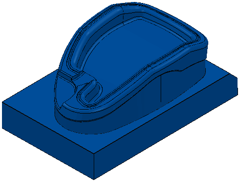

  3. Klicken Sie auf Kurveneditor-Registerkarte > Erstellen-Gruppe > Sammeln, um ausgewählte Kurven interaktiv in das aktive Muster zu kopieren.
    Das Modell ändert die Farbe, sodass angegeben wird, dass nichts ausgewählt ist.
    Daraufhin wird die Sammeln-Symbolleiste angezeigt.

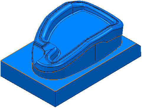

  4. Wählen Sie die Kurven oder Flächen aus, um die Grenzlinie festzulegen.
  5. Klicken Sie auf , um die gesammelten Kurven zu übernehmen.
