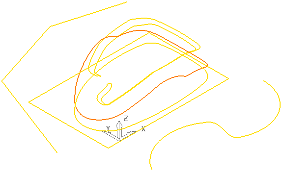

Wählen Sie eine Option unter Kurveneditor > Auswahl-Gruppe > Typ-Menü aus, um zu steuern, wie die zu bearbeitenden Kurven ausgewählt werden sollen.
Alle(s) wählen – Klicken Sie auf diese Option, um alle Kurven auszuwählen.

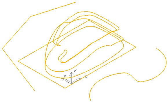

Wahl umkehren – Klicken Sie auf diese Option, um die ausgewählten Kurven abzuwählen und die abgewählten Kurven auszuwählen.Wandelt dieses:
In dieses um:

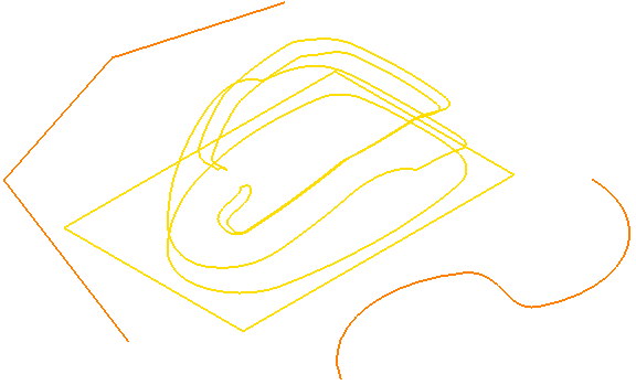

Geschlossene wählen – Klicken Sie auf diese Option, um alle geschlossenen Kurven auszuwählen und die offenen Kurven abzuwählen.
