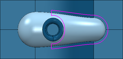

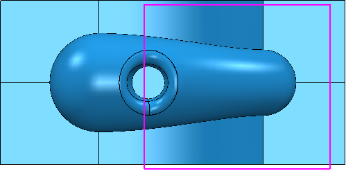

Dieses Beispiel veranschaulicht, wie Sie eine Grenzlinie aus gewählten Flächen erstellen. Es wird das cowling.dgk-Modell im Beispiele-Ordner verwendet.
- Erstellen Sie eine einfache benutzerdefinierte Grenzlinie:
- Erstellen Sie eine Grenzlinie aus gewählten Flächen mit:
- Grenzlinie begrenzen ausgewählt.
- Die benutzerdefinierte Grenzlinie als Ihre Trimmgrenzlinie.
- Innen ausgewählt.
- Die Auswahl von Außen statt Innen führt zu:
