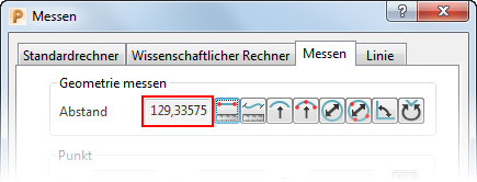

Dieses Beispiel veranschaulicht, wie Sie den XY-Abstand zwischen zwei Punkten eines Modells messen. Dabei wird das chainsaw.ige Modell im Beispiele-Ordner verwendet.
Vorbereiten zum Messen
Auswählen der Punkte:
Im Grafikbereich klicken Sie auf die zwei Punkte
und
Es wird Folgendes angezeigt:
Die XY-Komponente der Linie zwischen den zwei ausgewählten Punkten.
Die Linie zwischen zwei ausgewählten Punkten.
Wenn Sie die Punkte auswählen, wird das Dialogfeld Messen geöffnet, wobei der XY-Abstand im Abstand-Feld angezeigt wird.
Falls die Referenzlinie
entweder in der ZX- oder der YZ-Ebene angezeigt wird, verwenden Sie die falsche Hauptarbeitsebene. Wählen Sie, um die Hauptarbeitsebene zu ändern, auf der Informations-Symbolleiste
aus.
