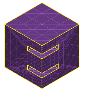

Das folgende Beispiel zeigt das Ergebnis dieser Optionen:
  1. Wählen Sie das Netz aus.
  2. Klicken Sie auf Netz-Werkzeuge-Registerkarte > Auswahl-Gruppe > Auswahl-Darstellung, und wählen Sie eine der folgenden Optionen:

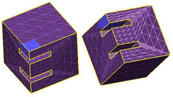

  4. Drehen Sie das Modell, um die ausgewählten Dreiecke zu sehen:
    • Bei Verwendung der Netz-Werkzeuge-Registerkarte > Auswahl-Gruppe > Auswahl-Darstellung > Oben ergibt sich folgende Auswahl:

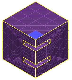

    • Bei Verwendung der Netz-Werkzeuge-Registerkarte > Auswahl-Gruppe > Auswahl-Darstellung > Sichtbar ergibt sich folgende Auswahl:

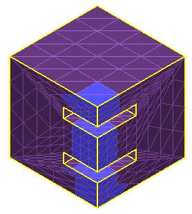

    • Bei Verwendung der Netz-Werkzeuge-Registerkarte > Auswahl-Gruppe > Auswahl-Darstellung > Alle ergibt sich folgende Auswahl:
