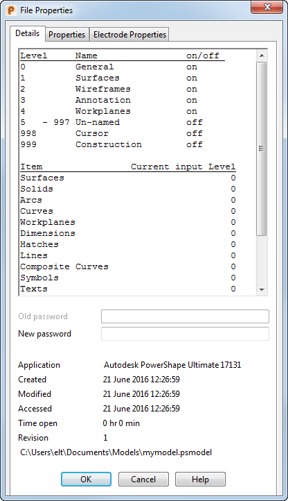

Die Details-Registerkarte im Dialogfeld Datei-Eigenschaften enthält Informationen zu Ebenen und Objekten für das aktuelle Modell.
Auf der Seite Details wird Folgendes aufgeführt:
- Welche Ebenen aktiviert und deaktiviert sind
- Die aktuellen Erstellungsebenen für Objekte
- Die Anzahl jedes Objekttyps im Modell
- Die Ebenen, auf denen die Objekttypen liegen
- Die Gesamtanzahl von Objekten, die auf mehreren Ebenen liegen
Einige Informationen werden automatisch generiert, darunter:
- Details dazu, wann das Modell erstellt, zuletzt geändert und wann zuletzt darauf zugegriffen wurde. Die Zeitdauer, die das Modell geöffnet war, wird ebenfalls angegeben.
- Der Pfad des Modells.
OK – Schließt das Dialogfeld und speichert die Änderungen.
Tipp: Zum Drucken der Informationen klicken Sie mit der rechten Maustaste auf die Liste, und wählen Sie Drucken aus dem Kontextmenü.
Zum Speichern der Informationen klicken Sie mit der rechten Maustaste auf die Liste, und wählen Sie In Datei speichern.
