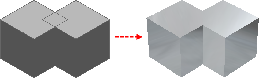

Wählen Sie die Option Erweitert, um die ausgewählten Objekte in einer reflektierten Umgebung zu schattieren. Dadurch entsteht ein realistischeres Bild.
So verwenden Sie die Option Erweitert
- Zeigen Sie die Flächen und Volumenmodelle an, die Sie schattieren möchten.
- Wählen Sie Ansicht-Registerkarte > Erscheinungsbild-Gruppe > Schattieren > Erweitert. Zum Beispiel:
Wenn Sie Erweitert wählen:
- Ansicht-Registerkarte > Ansichten-Gruppe > ISO > Perspektivisch ist ausgewählt, um ein realistischeres Bild zu erzeugen.
- Kreiselnde Ansicht ist unter Datei > Optionen > Anwendungsoptionen > Ansicht > Ansichten ausgewählt.
Dies hat denselben Effekt wie das Klicken auf die Schaltfläche Erweitert
auf der Ansichten-Symbolleiste.
