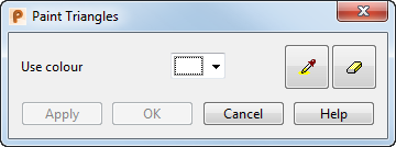

  4. Klicken Sie auf Verwalten-Registerkarte > Dreiecke-Gruppe > Ausmalen, um das Dialogfeld Dreiecke ausmalen zu öffnen:
  5. Wählen Sie die Farbe aus, mit der Sie die Dreiecke ausmalen möchten:
    • Klicken Sie auf und wählen Sie eine Farbe von der Palette. Sie können alternativ auch auf Andere klicken und so den Dialog Formular Farbe aufrufen. Mithilfe dieses Dialogs können Sie eine benutzerdefinierte Farbe erstellen, indem Sie die Werte für Farbton, Sätt.(Sättigung), Hell.(Helligkeit), Rot, Grün und Blau festlegen.
    • Klicken Sie auf die Schaltfläche Farbe auswählen , um eine bereits im Netz verwendete Farbe auszuwählen. Die gewählte Farbe wird in dem Feld Farbe verwenden angezeigt.
  6. Klicken Sie auf Ausführen, um die ausgewählten Dreiecke auszumalen.
  7. Wiederholen Sie die Schritte 2, 3, 5 und 6, um weitere Dreiecke auszuwählen und auszumalen.
    Anmerkung: Verwenden Sie zum Entfernen von Farbe von ausgewählten Dreiecke die Schaltfläche Farbe löschen .
  8. Wenn Sie das Ausmalen von Dreiecken beendet haben, klicken Sie auf OK, um die Änderungen zu speichern und das Dialogfeld zu schließen.
    Anmerkung: Die Schaltfläche Abbrechen löscht nicht ausgeführte Änderungen und schließt den Dialog.
