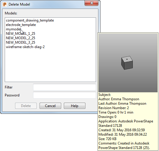

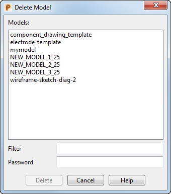

Sie können nicht mehr benötigte Modelle löschen, die in der Datenbank gespeichert sind. Außerhalb der Datenbank gespeicherte Modelle können wie jede andere Datei über den Windows-Explorer gelöscht werden.
Wählen Sie mehrere Modelle, die gelöscht werden sollen, mithilfe der Standard-Auswahlmethoden UMSCHALT und linke Maustaste oder STRG und linke Maustaste
aus. Bewegen Sie den Mauszeiger über die ausgewählten Modelle, um die individuellen Vorschaubilder anzeigen zu lassen.
Der Filter berücksichtigt Groß- und Kleinschreibung nicht. Wenn Sie den Filter *.VL eingeben, werden sowohl die Modelle mit der Endung .VL als auch diejenigen mit der Endung .vl angezeigt.
Weitere Informationen finden Sie unter Filteroptionen.
Wir empfehlen, die Initialen des jeweiligen Designers als Endung für die Modellnamen zu verwenden. Zum Beispiel mein_modell.vnl.

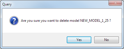

Klicken Sie auf Ja, um das Modell von der Datenbank zu löschen und zum Dialog Modell löschen zurückzukehren. Wenn im Optionen-Dialog auf der Seite Modelle die Option Papierkorb verwenden ausgewählt ist, wird das Modell in den Papierkorb verschoben (vorausgesetzt, der Papierkorb ist nicht voll). Ansonsten wird das Modell endgültig vom System entfernt.
Klicken Sie auf Nein, um zum Dialogfeld zurückzukehren, ohne das Modell zu löschen.
