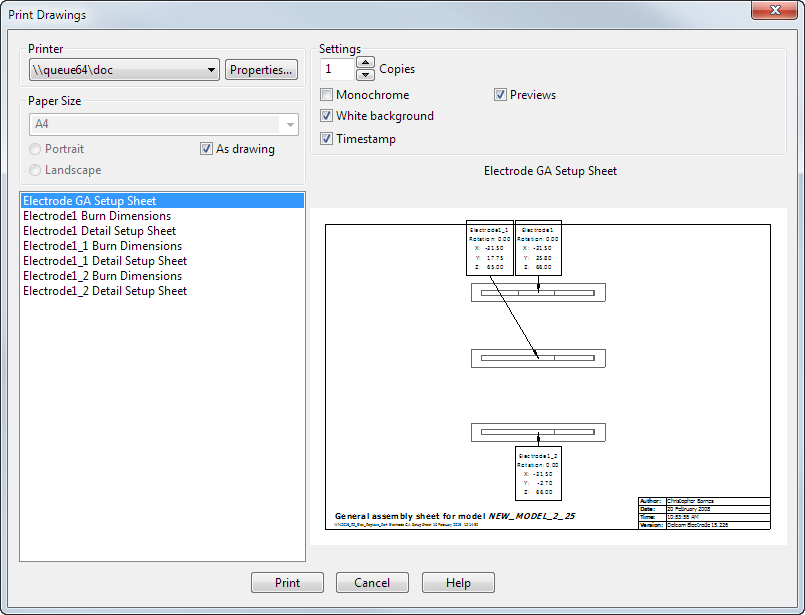

Zeichnungen drucken
Diese Option ermöglicht es Ihnen, Ihre Zeichnungen zu drucken, indem Sie das Formular Zeichnungen drucken verwenden.
Drucken von Zeichnungen:
  1. Klicken Sie auf Datei > Drucken > Zeichnungen drucken. Diese Option steht nicht zur Verfügung, wenn Ihr Modell keine Zeichnungen enthält.
    Das Dialogfeld Zeichnungen drucken wird angezeigt:
  2. Wählen Sie die Zeichnung aus der Auswahlliste aus, die Sie drucken möchten. Die Zeichnung wird im Formular angezeigt.
  3. Verwenden Sie die Optionen im Formular, um Ihre Druckeinstellungen zu ändern:
    • Drucker — Wählen Sie den Druckstandort aus der Auswahlliste aus.
    • Eigenschaften — Klicken Sie auf diese Schaltfläche, um das Formular 'Eigenschaften' für den ausgewählten Drucker anzuzeigen.
    • Papiergröße — Wählen Sie die Größe der Zeichnung, die Sie drucken möchten, aus der Auswahlliste aus und legen Sie die Ausrichtung fest, indem Sie Hochformat oder Querformat auswählen. Wenn Als Zeichnung ausgewählt wurde, stehen diese Optionen nicht zur Verfügung.
    • Als Zeichnung — Wählen Sie diese Option aus, um die Zeichnung entsprechend den in der Druckvorlage festgelegten Maße zu drucken.
    • Kopien — Wählen Sie die Anzahl der Kopien aus, die Sie drucken möchten.
    • Monochrom — Wählen Sie diese Option aus, um Ihre Zeichnungen in schwarz auf weißem Hintergrund zu drucken.
    • Weißer Hintergrund – Wählen Sie diese Option, um die Zeichnungen auf weißem Hintergrund zu drucken, unabhängig davon, welche Hintergrundfarbe in PowerShape festgelegt wurde. Diese Option steht nicht zur Verfügung, wenn monochrom ausgewählt wurde.
    • Zeitstempel — Wählen Sie diese Option aus, um die Zeichnung mit einem Zeitstempel zu drucken.
  4. Klicken Sie auf Drucken, um das Formular zu schließen und die Zeichnung zu drucken.
