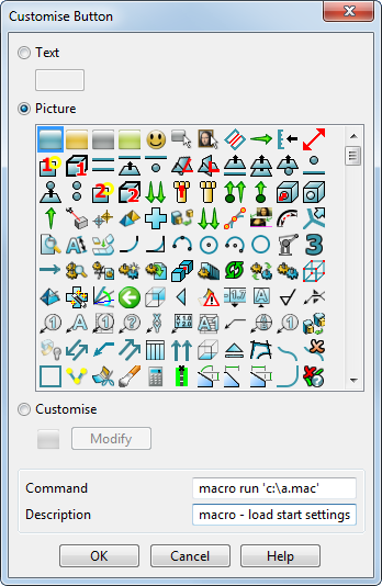

Dialogfeld Schaltfläche anpassen
Verwenden Sie diesen Dialog, um:
Text - Wählen Sie diese Option aus und geben Sie den Text ein, der als Schaltfläche angezeigt werden soll.
Bild - Wählen Sie diese Option und ein Bild aus, das als Schaltfläche angezeigt werden soll.
Anpassen – Wählen Sie diese Option, um die Schaltfläche Ändern zu aktivieren. Klicken Sie auf die Schaltfläche Ändern, um das ausgewählte Bild im Dialogfeld Bild anpassen zu ändern, bevor Sie es einer Symbolleiste hinzufügen.
Befehl - Bearbeiten Sie den Befehl.
Beschreibung - Bearbeiten Sie die Beschreibung des Befehls.
