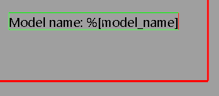

  3. Geben Sie eine Beschriftung ein, falls erforderlich:

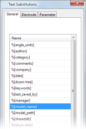

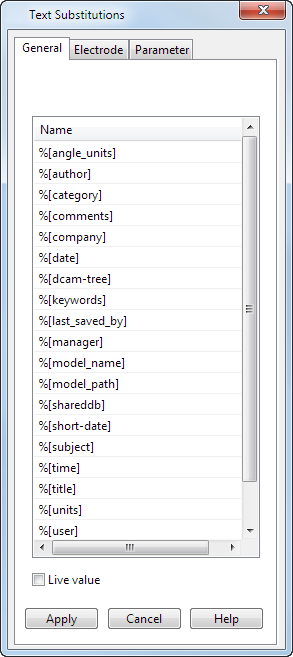

  4. Klicken Sie auf der Text-Symbolleiste auf , um das Dialogfeld Textersetzungen zu öffnen:
  5. Wählen Sie die gewünschte Ersetzungszeichenkette aus.
  6. Wählen Sie die Option Aktueller Wert, um die Ersetzung erneut zu bewerten, wenn der Text gezeichnet wird.
  7. Klicken Sie auf Ausführen.
  8. Klicken Sie auf Abbrechen, und klicken Sie auf die Zeichnung, um den ersetzten Text anzuzeigen. In diesem Beispiel lautete der Name des Modells sub-text.
