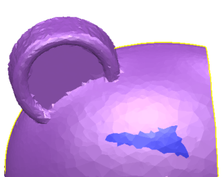

  2. Verwenden Sie eine der Optionen auf der Netz-Werkzeuge-Registerkarte > Auswahl-Gruppe, um den Bereich des Netzes zu wählen, den Sie aufteilen möchten:

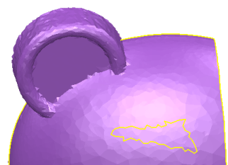

  3. Klicken Sie auf Netz-Werkzeuge-Registerkarte > Teilen-Gruppe > Auswahl. Das Netz wird in zwei getrennte, ausgewählte Netze aufgeteilt:

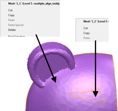

  4. Klicken Sie mit der rechten Maustaste auf jeden Bereich, um sicherzustellen, dass das Netz aufgeteilt wurde:
