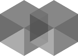

  1. Zeigen Sie die Flächen und Volumenmodelle an, die Sie schattieren möchten.
  2. Wählen Sie Ansicht-Registerkarte > Erscheinungsbild-Gruppe > Schattieren > Transparent. Zum Beispiel:
Sie können auch die Schaltfläche Transparent auf der Ansichten-Symbolleiste verwenden.
