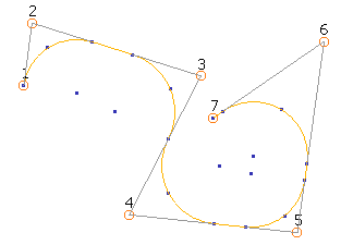

Verwenden Sie das folgende Modell, um die Auswirkungen der Verwendung von Verwalten-Registerkarte > Zieh-Modus-Gruppe > Optionen Bogen wechseln im 2D-Änderungsmodus zu sehen:
Versuchen Sie mithilfe dieses Modells Folgendes nacheinander:

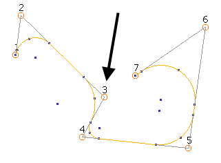

Beim Verschieben von Punkt 3 sind die Radien A und B konstant, bis es nicht mehr möglich ist, die Radien beizubehalten und die Kurve zu ändern. Von diesem Punkt an werden die Radien entsprechend geändert, um die Integrität der Kurve zu erhalten.

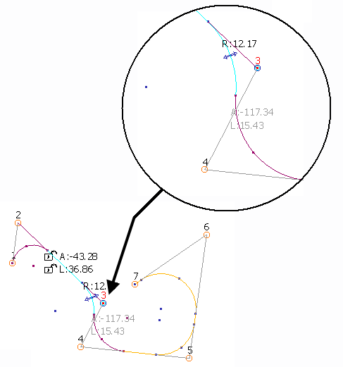

Beim Verschieben von Punkt 3 werden die Radien A und B beibehalten. Dabei wird der Schnittpunkt entlang der Kurve verschoben, um die Radien konstant halten zu können.
