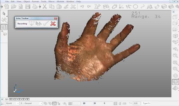

  4. Drücken Sie erneut die Taste, um in den Modus Aufnehmen zu wechseln, und scannen Sie das gesamte Objekt. Die endgültigen Scanergebnisse werden erstellt und beim Scannen im Grafikfenster angezeigt. Unten stehend wird ein Beispiel gezeigt.
    Anmerkung: Sie müssen den gesamte Scanvorgang in einem Durchlauf ausführen. Wenn Sie in den Modus Angehalten wechseln und versuchen, den Scanvorgang neu zu starten, ersetzen neue Scanergebnisse die bisherigen.
    Beim Scannen werden zwei Werte in der oberen rechten Ecke des Grafikfensters angezeigt: die Anzahl der gescannten Bilder und der Bereich, ein prozentualer Maßstab, der den Abstand des Scanners vom Objekt darstellt.
    Tipp: Ein Bereichswert von 0 bedeutet, dass sich der Scanner zu nahe am Objekt befindet, und ein Wert von 100 bedeutet, dass er zu weit entfernt ist. Bei einem Wert um 40 werden in der Regel gute Scanergebnisse erzeugt.
