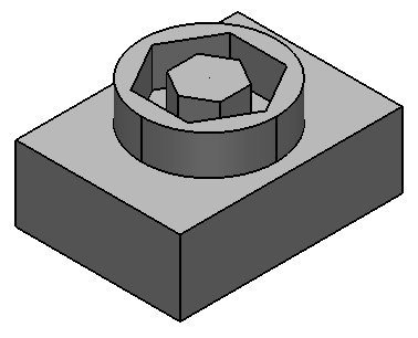

Beispiel: Erstellen einer Volumenerhebung aus verschachtelten Konturen
Das folgende Beispiel zeigt das Erstellen einer Erhebung aus verschachtelten Konturen:
  1. Erstellen Sie einen Quader, und stellen Sie sicher, dass er aktiv ist.
  2. Erstellen Sie einen vollen Bogen und zwei Polygone auf derselben Ebene wie der Quader (die Option Erstelle zusammengesetzte Kurve im Dialogfeld Polygon muss ausgewählt sein):
  3. Wählen Sie den Quader, den Bogen und Polygone aus.
  4. Klicken Sie auf Volumenmodell-Registerkarte > Merkmal-Gruppe > Erhebung, um das Dialogfeld Volumenerhebung zu öffnen.
  5. Klicken Sie auf für Gruppenkonturen in Regionen.
  6. Klicken Sie auf OK.
