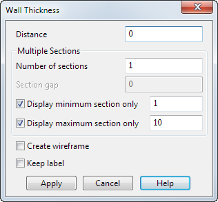

Sie finden die Wandstärke einer Volumen-Hohlform, indem Sie Visualisierung-Registerkarte > Werkzeuge-Gruppe > Wandstärke wählen. Dadurch wird das Dialogfeld Wandstärke geöffnet, in dem Sie mehrere Schnitte relativ zur aktiven Arbeitsebene festlegen können:
  1. Geben Sie den Abstand des Schnittes entlang der aktuellen Achse ein.
  2. Mithilfe der folgende Optionen können Sie Mehrfachschnitte festlegen.
    • Anzahl der Schnitte – Geben Sie die Anzahl der zu erstellenden Schnitte ein.
    • Schnittabstand – Geben Sie den Abstand zwischen den Schnitten ein.
    • Nur Minimalschnitt darstellen — Das Eingabefeld zeigt die Minimalstärke an. Wählen Sie diese Option, um nur den Schnitt mit der Minimalstärke anzuzeigen.
    • Nur Maximalschnitt anzeigen — Das Eingabefeld zeigt die Maximalstärke an. Wählen Sie diese Option, um nur den Schnitt mit der Maximalstärke anzuzeigen.
  3. Wählen Sie Drahtmodell erstellen aus, um die Schnitte mit der Minimal/Maximalstärke als Drahtmodell-Abmessung nach dem Auswählen von Ausführen oder OK zu behalten.
  4. Wählen Sie Beschriftung behalten aus, um die Beschriftungen der Schnitte mit Minimal/Maximalstärke als Drahtmodell-Abmessung nach dem Auswählen von Ausführen oder OK zu behalten.
  5. Klicken Sie auf eine der folgenden Optionen:
    • Ausführen}, um die Parameter für die Wandstärke auszuführen. Die dünnste Wandstärke wird mit Pfeilen und einer Textbeschriftung gekennzeichnet und das Dialogfeld bleibt geöffnet.
    • OK, um die dünnste Wandstärke zu akzeptieren, wird mit Pfeilen und einer Textbeschriftung gekennzeichnet. Das Formular wird geschlossen.
