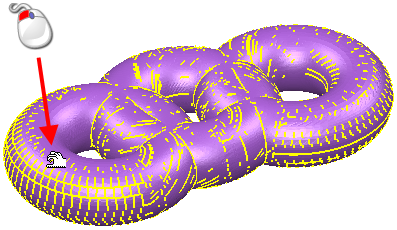

  2. Klicken Sie auf Netz-Werkzeuge-Registerkarte > Auswahl-Gruppe > Dreiecke auswählen > Horizontwinkel.
  3. Verwenden Sie das Dialogfeld Winkel festlegen, um den Horizontwinkel festzulegen, in dem Dreiecke ausgewählt werden.
  4. Klicken und ziehen Sie den Mauszeiger über die Bereiche des Modells, die Sie auswählen möchten.

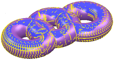

    Innerhalb des angegebenen Winkels liegende Dreiecke werden ausgewählt.
  5. Verwenden Sie den Schieberegler im Dialogfeld, um anzupassen, welche Dreiecke ausgewählt werden:
