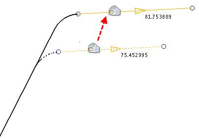

  3. Klicken und ziehen Sie, um die Position einer der Linien zu verschieben.
    Der Bogen und die andere Linie werden ebenfalls aktualisiert:

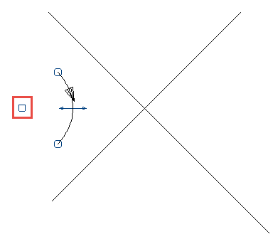

  6. Klicken und ziehen Sie die grafischen Ziehgriffe, um den Mittelpunkt des Verrundungsbogens zu ändern.
    Dadurch werden die Abhängigkeiten aufgehoben, und die Linien kehren zu ihrer ursprünglichen Länge zurück:
