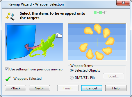

    Die Seite Auswahl für das Aufwickeln wird geöffnet.
  3. Wählen Sie das Birnenmuster auf den abgewickelten Kurven. Das Muster wird im Dialogfeld angezeigt:
  4. Stellen Sie sicher, dass die Option Einstellungen vom vorherigen Abwickeln benutzen ausgewählt ist.

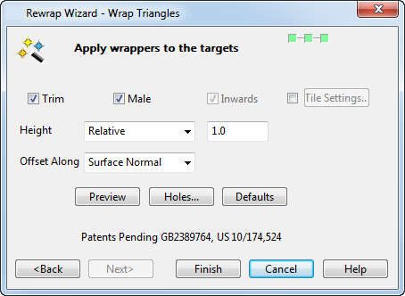

  5. Klicken Sie auf Weiter. Das Muster wird auf die Kegelfläche projiziert:
    und die Seite Dreiecke aufwickeln wird angezeigt:
  6. Klicken Sie auf Fertig stellen.
