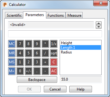

  1. Klicken Sie in der Statuszeile auf die Schaltfläche Rechner . Alternativ können Sie mit der rechten Maustaste auf ein Textfeld im aktuellen Dialogfeld klicken, um das Dialogfeld Rechner zu öffnen.
  2. Klicken Sie auf die Parameter-Registerkarte, um die Parameteroptionen des Rechners anzuzeigen. Die verfügbaren Parameter werden rechts neben dem Ziffernblock aufgelistet.
  3. Klicken Sie auf den Parameter, den Sie verwenden möchten, um seinen Wert unterhalb der Liste anzuzeigen:
  4. Doppelklicken Sie auf den Parameter, um ihn der Berechnung hinzuzufügen.
  5. Sobald Sie Ihre Berechnung fertiggestellt haben, klicken Sie auf OK.
