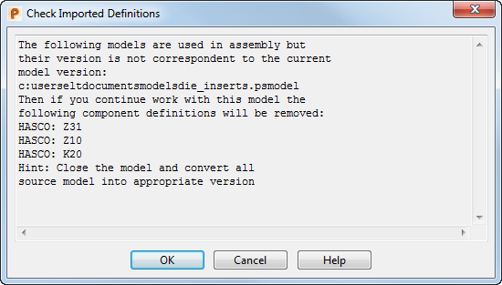

Modell hat eine frühere Versionsnummer
Wenn Sie ein Modell mit Komponentendefinitionen öffnen und das Quellmodell in einer Version von PowerShape mit einer anderen Modellversionsnummer als das aktuelle Programm erstellt wurde, wird das Dialogfeld Eingelesene Definitionen prüfen geöffnet. Dieses zeigt:
OK – Entfernt die Komponentendefinitionen aus der aktuellen Baugruppe.
Abbrechen – Schließt das Modell.
Tipp: Wenn Sie das Modell schließen, können Sie das Quellmodell mit den Komponentendefinitionen in die neueste Modellversionsnummer umwandeln.
