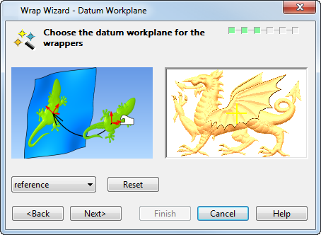

Verwenden Sie die Seite Bezugsarbeitsebene, um die Arbeitsebene für die Aufwicklung auszuwählen.
Wenn sich diese Referenzebene nicht an der richtigen Position befindet, müssen Sie diese unter Umständen mit an der offenen Fläche der Aufwicklungen ausgerichteter XY-Ebene explizit festlegen.
