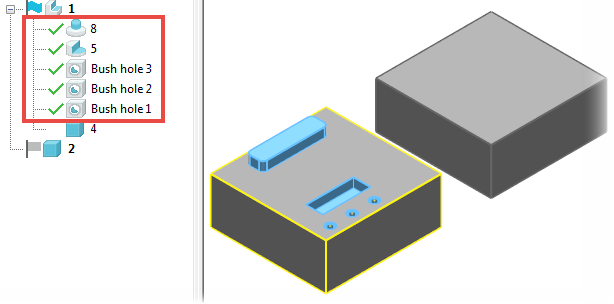

  1. Wählen Sie die Merkmale des Volumenmodells, aus dem Sie kopieren möchten, aus dem Baumstruktur-Fenster aus:
  2. Tipp: Es empfiehlt sich, das Merkmal aus dem Baumstruktur-Fenster anstatt über die Grafik auszuwählen, insbesondere bei booleschen Merkmalen. Damit wird sichergestellt, dass das Merkmal und nicht das gesamte Objekt ausgewählt wurde.

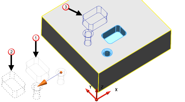

      Vorschau-Grafiken der umgeformten Merkmale werden angezeigt. Umformungsmerkmale können in verschiedenen Vorschau-Grafiken angezeigt werden, je nachdem, ob das Elternvolumenmodell selbst umgeformt wurden.
      Das folgende Bespiel zeigt, wie Sie Merkmale auf einem Quader verschieben, der gedreht worden ist.
      — Gepunkteter Umriss der Merkmale in ihrer ursprünglichen Position (bevor das Volumenmodell gedreht wurde).
      — Gestrichelter Umriss zeigt eine Vorschau der Merkmale, nachdem diese um -20 mm in die X-Richtung verschoben wurden.
      — Blauer Umriss zeigt das Endresultat, nachdem die Merkmale verschoben und die Volumenmodell-Umformung angewandt wurde.
