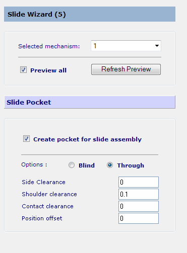

Dadurch wird eine Tasche für die Schieberbaugruppe erstellt.
Tasche für Schieberbaugruppe erstellen – Wählen Sie diese Option aus, um eine Gruppe von Optionen anzuzeigen. Wählen Sie diese Option ab, um die Optionen auszublenden.
- Seitenfreimachung – Die Freimachung entlang der Breite des Schiebers während der Erstellung der Tasche.
- Absatzfreimachung – Lassen Sie die Position der Absätze auf der Schieberkomponente um den in diesem Feld angegebenen Wert ein. Wurde im Schieber-Assistent (4) die Option zum Einfügen von Laufschienen ausgewählt, steht die Option auf dieser Seite nicht zur Verfügung.
- Kontaktfreimachung – Der Freimachungsabstand (Lücke) zwischen Führungsschiene und Schieberhauptteil. Wurde im Schieber-Assistent (4) die Option zum Einfügen von Laufschienen ausgewählt, steht die Option auf dieser Seite nicht zur Verfügung.
- Positionsversatz – Versetzen Sie die Position der Führungsschiene relativ zu den Absätzen des Schiebers, und zwar um den in diesem Feld angegebenen Wert. Wurde im Schieber-Assistent (4) die Option zum Einfügen von Laufschienen ausgewählt, steht die Option auf dieser Seite nicht zur Verfügung.
Optionen – Wählen Sie den Typ der Tasche, der in den Kernhalte- und Formhalteplatten erstellt werden soll.
- Durch – Die Tasche schneidet durch die Kernhalte- und Formhalteplatten.
- Tasche – Die Tasche liegt in den Kernhalte- und Formhalteplatten. Sie können die Länge innerhalb der Platten festlegen.
