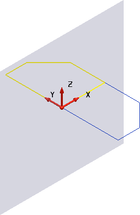

    Wenn die YZ-Ebene ausgewählt ist:

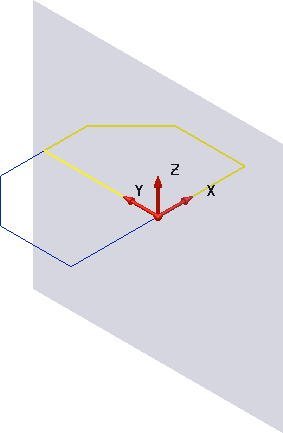

    Wenn die ZX-Ebene ausgewählt ist:
