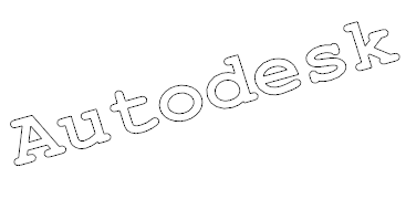

  1. Wählen Sie das Textelement aus:

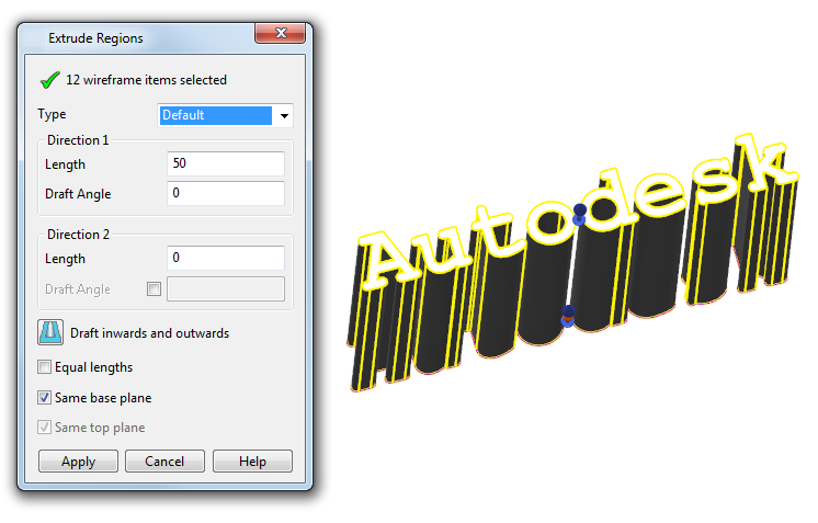

  2. Klicken Sie auf Volumenmodell-Registerkarte > Erstellen-Gruppe > Bereich, um das Dialogfeld Extrusionsbereiche und eine Vorschau der Extrusion anzuzeigen:
  3. Sie können die Extrusionsbereiche folgendermaßen bearbeiten:

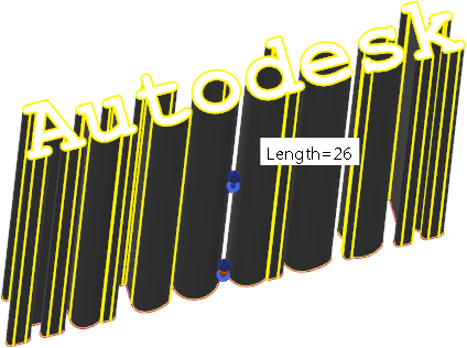

    • Verwenden Sie den Ziehgriff des Modells, um die Extrusion anzupassen. Durch die Änderungen werden die Werte im Dialogfeld Extrusionsbereiche aktualisiert.

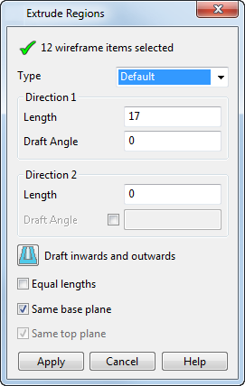

    • Geben Sie neue Werte in das Dialogfeld Extrusionsbereiche ein, und klicken Sie auf Ausführen.
