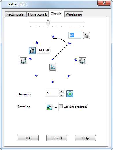

Winkel - Verwenden Sie den Schieberegler, um den Winkel zwischen Musterelementen einzustellen.
Winkel zwischen den Musterelementen festlegen - Geben Sie den benötigten Winkel zwischen den Musterelementen ein. Wenn Sie den Winkel ändern, wird die Anzahl der Musterelemente für die Erstellung des Musters angepasst.
Im unten stehenden Beispiel wird der Winkelwert auf 40 gesetzt und die Anzahl der Objekte wurde erhöht.
Winkel sperren – Klicken Sie hier, um den Winkel zu sperren, sobald Sie einen Wert eingegeben haben. Die Schaltfläche ändert sich in , um anzuzeigen, dass der Winkel gesperrt ist.
Im dem unten stehenden Beispiel ist der Winkelwert auf 60 eingestellt und gesperrt. Die Anzahl der Elemente wurde auf 4 reduziert. Die Musterelemente bleiben fixiert.
Wenn der Winkel entsperrt wird, wird der Abstand zwischen den Musterelementen angepasst.

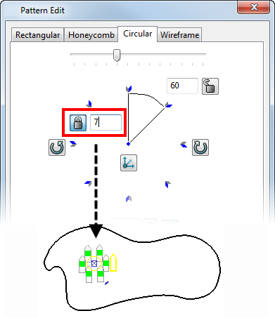

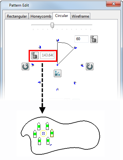

Musterradius einstellen - Geben Sie den erforderlichen Radius der Elemente um die Musterursprungsachse ein und drücken Sie entweder die Eingabe- oder dieTabtaste. Das Muster wird angepasst, um den eingegebenen Wert wiederzuspiegeln. Diese Option ist nur verfügbar, wenn angezeigt wird (Standard). Klicken Sie auf , um zwischen den Modi umzuschalten und den Musterradius als Distanz zwischen dem Ursprung und dem originalen Objekt festzulegen.
Musterradius festlegen - Der Musterradius wird als die Distanz zwischen dem Ursprung und dem originalen Objekt eingestellt. Sie können keinen alternativen Wert eingeben. Klicken Sie auf , um zwischen den Modi umzuschalten und einen Radius einzugeben.
Muster entgegen des Uhrzeigersinns drehen - Hiermit wird das Muster um die Hälfte des angegebenen Winkels gedreht.
Musterachse festlegen - Hiermit werden die Koordinaten für den Mittelpunkt des Kreises festgelegt.
Muster im Uhrzeigersinn drehen - Hiermit wird das Muster um die Hälfte des angegebenen Winkels gedreht.
Elemente - Geben Sie eine feste Anzahl von Elementen ein, die Sie um das Muster erstellen wollen. Verwenden Sie die Pfeilschaltflächen, um die Anzahl der Elemente zu erhöhen oder zu verringern.
Markierungen zum Ausblenden darstellen - Diese Option zeigt eine Markierung auf jedem Musterelement an. Klicken Sie auf die Markierungen, um einzelne Elemente in dem erstellten Muster auszuschalten.
