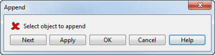

  2. Klicken Sie auf Verwalten-Registerkarte > Ändern-Gruppe > Anhängen, um das Dialogfeld Anhängen anzuzeigen:
  3. Wählen Sie das anzuhängende Objekt aus.
    Wenn Sie ein Objekt an eine zusammengesetzte Kurve anhängen, kann jedes Drahtmodellobjekt ausgewählt werden. Wenn Sie ein Objekt an eine Kurve anhängen, kann nur eine Kurve ausgewählt werden.
    Das Symbol neben Bitte Objekt zum Anhängen wählen ändert sich in .
    Vorgabemäßig werden die Enden der nächstgelegenen Objekte aneinander angehängt. Wenn sich die beiden Enden nicht berühren, werden sie mit einer Spanne verbunden. Die Tangentialität an den Enden der neuen Spanne stimmt mit den Enden der bestehenden Objekte überein:
  4. Wenn Sie dies nicht wünschen, wählen Sie im Dialogfeld Weiter aus, um die anderen Lösungen anzuzeigen.
    Beim Klicken auf Weiter werden die anderen Lösungen auf dem Bildschirm angezeigt.
  5. Wenn Sie die gewünschte Lösung ausgewählt haben, klicken Sie auf Ausführen oder OK:
