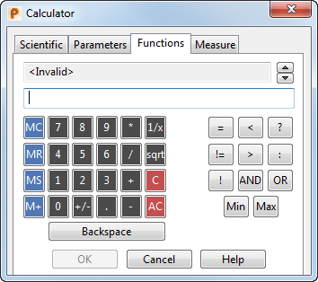

Funktionen-Registerkarte
Verwenden Sie die Funktionen-Registerkarte, um Ausdrücke mithilfe der Funktionen einzugeben.
Das Ergebnis eines logischen Ausdrucks ist immer 0 oder 1, wobei 0 für falsch und 1 für wahr steht. Sie können Schaltflächen kombinieren, um weitere Operatoren zu verwenden.
Jeder logische Operator wird nachfolgend beschrieben.

test ? result_true : result_false Falls für test true festgelegt ist, wird das Ergebnis result_true ausgegeben, ansonsten wird das Ergebnis result_false ausgegeben.
