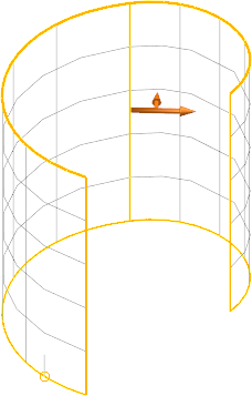

  4. Klicken Sie auf eine Position auf der ausgewählten Fläche. Der Pfeil für die Flächennormale wird angezeigt, und der Entformungswinkel und die Krümmungswerte der Position werden unter dem Cursor angezeigt:
  5. Wählen Sie Datei > Optionen > Anwendungsoptionen > Werkzeuge > Analyse, und verwenden Sie die Seite Flächenanalyse, um die Daten anzugeben, die angezeigt werden.
  6. Ziehen Sie den Cursor über die Fläche, um die Daten an verschiedenen Positionen anzuzeigen.
