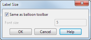

  1. Klicken Sie auf Beschriftung > Größe, um das Dialogfeld Bezeichnungsfeldgröße anzuzeigen:
  2. Verwenden Sie dieses Dialogfeld zum Ändern der Schriftgröße:
    • Gleich der Bezugskreis-Symbolleiste — Wählen Sie diese Option aus, um die Beschriftungsfeldgröße, die in der Symbolleiste Bezugskreis definiert ist, zu verwenden. Wählen Sie dies ab, um eine neue Schriftgröße einzugeben.
    • Schriftgröße — Geben Sie die Schriftgröße ein.
Anmerkung: Schriftgrößen für Listen und Stückliste sind eigenständig, Sie können also die Schriftgröße für die Liste ändern und eine andere Größe für die Stückliste verwenden.
