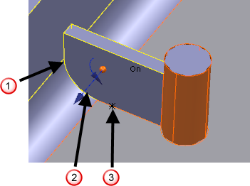

  4. Klicken Sie auf drei Punkte, um einen Bogen zu definieren. Wählen Sie beispielsweise , und aus. Die Rotationsachse wird am Mittelpunkt des Bogens erstellt:

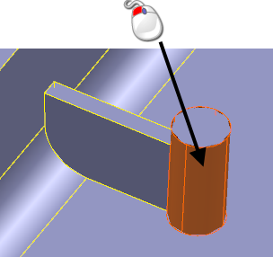

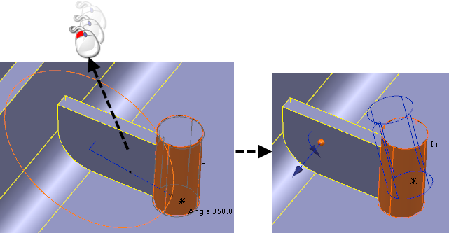

  5. Geben Sie einen Wert in die Symbolleiste ein, um den Winkel anzugeben, oder klicken und ziehen Sie die Fläche wie in der folgenden Abbildung gezeigt:
  6. Lassen Sie die Maustaste los, wenn sich die Fläche an der gewünschten Position befindet.
  7. Klicken Sie auf , um die Fläche zu drehen und die zugeordnete Geometrie zu aktualisieren.
