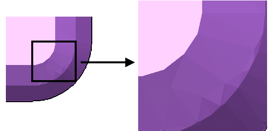

    Offene und innere Kanten, schattiert – Wählen Sie diese Option aus, um offene und innere Kanten über schattierte Dreiecke anzeigen zu lassen:
