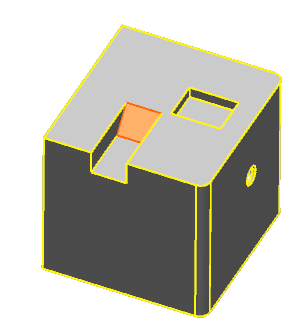

  1. Wählen Sie die zu verschiebende Fläche aus.
  2. Klicken Sie auf Ändern-Registerkarte > Umformen-Gruppe > Verschieben. Die Symbolleiste Verschieben wird angezeigt.

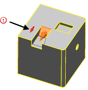

  4. Klicken Sie auf zwei Punkte, um die Verschieberichtung festzulegen. Der angezeigte Ziehgriff gibt die Verschieberichtung an:

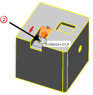

  5. Geben Sie einen Wert in die Symbolleiste ein, um den Verschiebungsabstand festzulegen, oder klicken Sie auf den Ziehgriff , und ziehen Sie ihn, um die neue Position anzugeben.
    Tipp: Der Ziehgriff kann nur entlang der angegebenen Verschieberichtung gezogen werden. Die QuickInfo Abstand wird aktualisiert, während Sie den Ziehgriff ziehen:

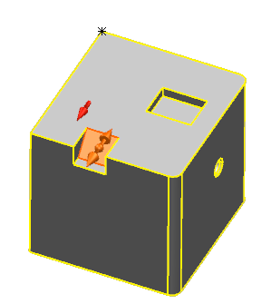

  6. Klicken Sie auf , um die Fläche zu verschieben und die zugeordnete Geometrie zu aktualisieren.
  7. Tipp: Beim Verschieben der Fläche außerhalb des Modells wird die Geometrie dennoch aktualisiert, um die Verschiebung darzustellen.
