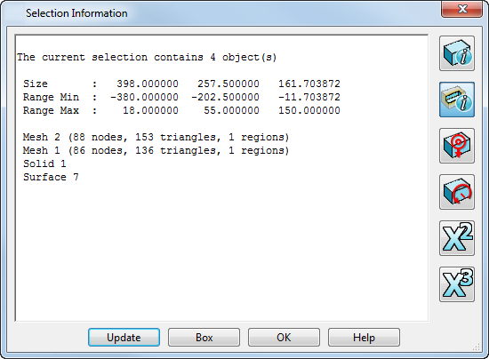

Verwenden Sie Start-Registerkarte > Auswahl-Gruppe > Option Informationen, um die Informationen zu ausgewählten Objekten im Dialogfeld Auswahlinformationen anzuzeigen:
Neben grundlegenden Informationen zu den ausgewählten Objekten wird auch Folgendes angezeigt:
Mit den folgenden Schaltflächen erhalten Sie Zugriff auf weitere Informationen:
Detaillierte Informationen ein-/ ausschalten. Wenn ein einzelnes Volumenmodell ausgewählt ist, werden die Namen der aktuell ausgewählten Volumenflächen und -merkmale angezeigt.
Unterelement-Information ein-/ ausschalten.
Schwerpunkt umschalten.
Trägheitsmoment umschalten.
Ansicht der Fläche der Auswahl umschalten.
Ansicht des Volumens der Auswahl umschalten.
Aktualisieren – Ändern Sie die Auswahl der Objekte, und klicken Sie auf Aktualisieren, um die neue Auswahl mit den Informationen zu aktualisieren.
Quader – Zeigt einen Auswahlrahmen um die aktuelle Auswahl an. Wenn bereits ein Auswahlrahmen angezeigt wird, wird dieser gelöscht. Mithilfe der Option Auswahlrahmen unter Drahtmodell-Registerkarte > Erstellen-Gruppe > Linie > Feldauswahl können Sie einen Auswahlrahmen um die aktuelle Auswahl erstellen.
OK - Schließt den Dialog. Alle Auswahlrahmen werden entfernt.
Tipp: Klicken Sie mit der rechten Maustaste auf das Dialogfeld Auswahlinformationen, um das Kontextmenü mit den Optionen zum Kopieren, Drucken oder Speichern der Dialogfelddaten anzuzeigen.
