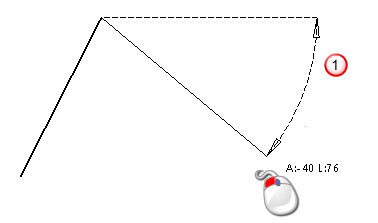

    Während der Positionseingabe wird ein Gummiband, ausgehend von der Startposition einer neuen Linie bis zur aktuellen Mauszeigerposition, angezeigt.
    Der Winkel und die Länge der horizontalen Linie werden auch gezeigt , abhängig davon, ob die Gitteroptionen im Dialogfeld Optionen ausgewählt sind.
    Diese Werte ändern sich, wenn Sie den Mauszeiger bewegen.
