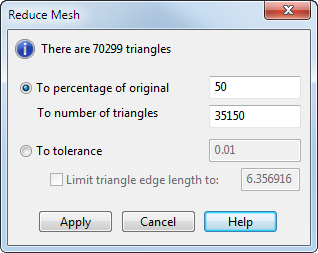

  2. Klicken Sie auf Netz-Werkzeuge-Registerkarte > Dreiecke-Gruppe > Reduzieren, um das Dialogfeld Netz reduzieren anzuzeigen:
  3. Legen Sie die Reduktionsparameter mithilfe einer der folgenden Methoden fest:

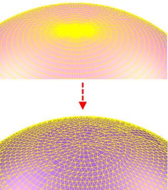

    • Zu Prozentsatz des Originals — Geben Sie den Prozentsatz der ursprünglichen Anzahl der Dreiecke, die sich im Netz befinden sollen, ein.
      Geben Sie zum Beispiel 75 ein. Die Anzahl der Dreiecke im Netz wurde um 25% reduziert, daraus ergibt sich ein weniger glattes Netz.
    • Bis zur Anzahl Dreiecke — Geben Sie die Zielanzahl an Dreiecken für das zu entstehende Netz ein.
    • Zu Toleranz — Wählen Sie diese Option aus und geben Sie eine Toleranz ein, um die Anzahl an Dreiecken zu verringern. Wenn gewünscht können Sie Dreieckkantenlänge begrenzen auswählen, um die maximale Dreieckkantenlänge in dem reduzierten Netz festzulegen.
  4. Klicken Sie auf Ausführen, um die Anzahl der Dreiecke im Netz zu reduzieren. Das Dialogfeld bleibt geöffnet, und Sie können die Werte im Dialogfeld abändern, um die Anzahl der Dreiecke erneut zu reduzieren.
  5. Klicken Sie auf Abbrechen, um das Formular zu schließen.
