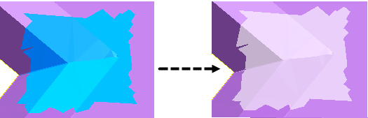

  1. Wählen Sie ein Netz aus.
  2. Klicken Sie auf Netz-Werkzeuge-Registerkarte > Auswahl-Gruppe > Maskieren.
    Die ausgewählten Dreiecke werden maskiert.
    Maskierte Dreiecke werden ausgeblendet und transparent dargestellt. Sie werden bei nachfolgenden Vorgängen nicht berücksichtigt, es sei denn, sie werden demaskiert:
