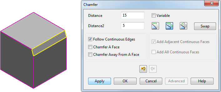

So erstellen Sie eine Fase mithilfe von zwei Abständen
- Klicken Sie im Dialogfeld Fase auf
- Geben Sie einen Wert für den Abstand ein.
- Geben Sie einen Wert für den Abstand 2 ein.
- Wählen Sie die Kante eines Volumenmodells aus.
- Klicken Sie auf Ausführen, um eine Fase mithilfe von zwei Abständen zu erstellen. Diese Fase des folgenden Modells wurde erstellt, indem für Abstand der Wert 15 und für Abstand 2 der Wert 5 eingegeben wurden.
Tipp:
- Klicken Sie auf Austauschen
, um den Effekt ungleicher Abstände auszutauschen.
