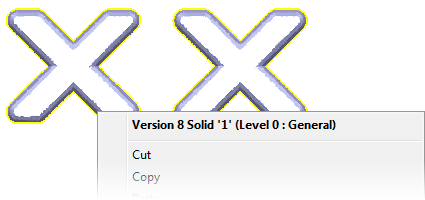

Sehen Sie sich die unten stehenden Beispielsymbole an:
  1. Wählen Sie Datei > Optionen > Anwendungsoptionen > Objekt > Volumenmodell aus, um die Optionen für die Modellierung von Volumenmodellen anzuzeigen.
  2. Wählen Sie Unverbundene Dreiecke in ein einziges Volumenmodell umwandeln aus.
  3. Wählen Sie die Symbole aus:

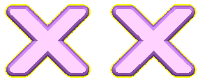

  4. Klicken Sie auf Volumenmodell-Registerkarte > Aus Elemente-Gruppe > Aus Oberflächen/Netzen.
    Die zwei Symbole werden in ein einzelnes Volumenmodell umgewandelt:
