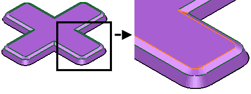

Erstellen einer Kurve bei Unstetigkeiten in einem Netz
So erstellen Sie eine Kurve auf einem Netz, das über Unstetigkeiten verfügt, die größer als ein bestimmter Winkel sind
  1. Wählen Sie ein Netz aus.
  2. Klicken Sie auf Netz-Werkzeuge-Registerkarte > Erstellen-Gruppe > Knick.
    Das Dialogfeld Netzknicke wird angezeigt:
  3. Geben Sie den minimalen Unstetigkeitswinkel ein, oder klicken Sie mit der rechten Maustaste, um den Rechner zu öffnen.
  4. Klicken Sie auf OK , um zusammengesetzte Kurven dort zu erstellen, wo die Unstetigkeiten größer als der eingegebene Winkel sind.
