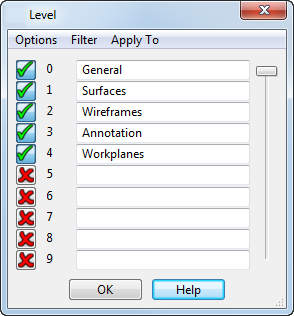

Dialogfeld Ebene
Verwenden Sie diesen Dialog, um Ebenen zu benennen und anzuzeigen.
Die Ebenen 0 bis 4 sind die Vorgabeebenen, die bearbeitet werden können. PowerShape kann bis zu 1000 Ebenen verarbeiten. Deshalb wird empfohlen, die Vorgabeebenen zu übernehmen und bei Bedarf weitere Ebenen zu erstellen.
Anmerkung: Der Intelligente Cursor verwendet den Mauszeiger oder die Konstruktionsebene (befindet sich vorgabemäßig auf Ebene 998/999), um die Konstruktionslinien zu erstellen. Es wird empfohlen, diese Ebene nicht zu entfernen oder umzubenennen. Wenn aktiviert, zeigt das Programm alle Konstruktionsobjekte an. Dadurch kann das Grafikfenster unübersichtlich werden.
Anwenden auf - Verwenden Sie diese Option, um zu bestimmen, wo Sie die Ebenen ändern möchten. Vielleicht möchten Sie beispielsweise dasselbe Modell in einem Fenster mit allen Objekten anzeigen, während manche Objekte in einem anderen Fenster ausgeblendet sein sollen. Wählen Sie eine der folgenden Optionen aus:
Ebene - Jede Ebene verfügt über eine Nummer. Sichtbare Ebenen werden durch angezeigt. Versteckte Ebenen werden durch angezeigt. Sie können eine Ebene aktivieren,indem Sie auf klicken. Wenn Sie auf klicken, wird die Ebenedeaktiviert. Sie können einen neuen Namen für eine Ebene eingeben, oder einen bestehenden Namen ändern.
Wenn das Modell schattiert ist und Sie eine Ebene aktivieren, können Sie das Modell im Drahtmodellmodus anzeigen, indem Sie die Schaltfläche neben der Statusanzeige in der Statusleiste drücken, während die Ebene geöffnet ist.
Optionen - Dieses Menü bietet drei Optionen.
Filter - Dieses Menü befindet sich oben im Dialog. Dies steuert, welche Ebenen im Dialogfeld angezeigt werden. Jede Option verfügt über eine Wechsel-Funktion, mit der Sie eine der folgenden Optionen auswählen können:
