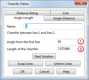

- Verwenden Sie die Winkel-Länge-Registerkarte, um die Fase in eine Winkellängenfase umzuwandeln:
Die folgende Abbildung zeigt, wie die Fase mithilfe dieser Seite definiert wird:
- Name – Geben Sie einen Namen für die Fase ein. Fasen werden vorgabemäßig nummeriert.
- Winkel von der 1. Linie aus – Geben Sie einen Wert ein, um den Winkel der Fase von der ersten ausgewählten Linie aus festzulegen.
- Kantenlänge der Fase – Geben Sie einen Wert ein, um die Länge der Fasenlinie festzulegen.
- Nächste Lösung – Klicken Sie auf diese Schaltfläche, um durch die möglichen Fasenlösungen zu blättern.
- Linien umtauschen - Behandelt die zweite Linie als erste Linie.
- Linien ungetrimmt lassen - Hebt die Linientrimmung auf und stellt die ursprüngliche Größe der zwei Linien wieder her.

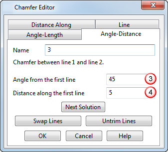

- Verwenden Sie die Winkel-Abstand-Registerkarte, um die Fase in eine Winkelabstandsfase umzuwandeln:
Die Optionen auf dieser Registerkarte des Dialogfelds sind mit den oben erwähnten Registerkarten identisch. Es besteht allerdings die folgende Ausnahme:
- Abstand entlang der ersten Linie – Geben Sie einen Wert ein, um den Abstand entlang der ersten Linie zum Beginn der Fase festzulegen.

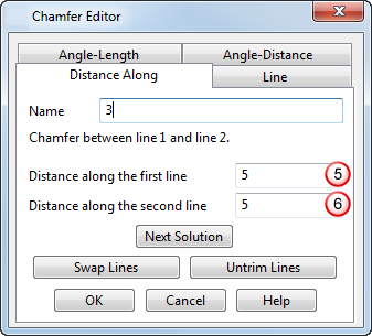

- Verwenden Sie die Abstand entlang-Registerkarte, um die Fase in eine Abstand entlang-Fase umzuwandeln:
- Abstand entlang der zweiten Linie – Geben Sie einen Wert ein, um den Abstand entlang der zweiten Linie zum Ende der Fase festzulegen.

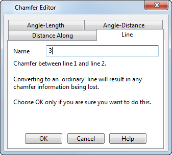

- Verwenden Sie die Linie-Registerkarte, um die Fase in eine normale Linie umzuwandeln. Die Fasenbearbeitungsfunktionen stehen für diese Linie nicht mehr zur Verfügung.
