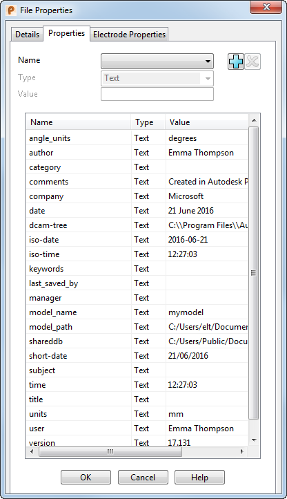

Dialog Datei-Eigenschaften - Eigenschaften
Auf der Eigenschaften-Registerkarte im Dialogfeld Datei-Eigenschaften werden Informationen zum Modell erfasst und angezeigt.
Name - Geben Sie hier den Namen der benutzerdefinierten Eigenschaft ein und drücken Sie die Eingabetaste. Andere Parameter werden verfügbar, und der Name wird zur Liste der benutzerdefinierten Eigenschaften hinzugefügt.
- Klicken Sie hier, um eine Eigenschaft hinzuzufügen.
- Markieren Sie einen Namen in der Liste und klicken Sie auf diese Schaltfläche, um den markierten Namen von der Liste zu entfernen.
Typ - Die Standardeigenschaft ist Text, aber Sie können auch Datum, Nummer, Ja ODER Nein von der Dropdown-Liste auswählen. Die Liste der benutzerdefinierten Eigenschaften wird aktualisiert, um Ihre Auswahl anzuzeigen.
Wert – Geben Sie einen Wert für die Eigenschaft an. Die Liste wird aktualisiert.
OK - Übernimmt alle Änderungen und schließt den Dialog.
Sie können Informationen in dieses Dialogfeld eingeben, sodass diese in dem Text auf dem Modell oder auf der Zeichnung angezeigt werden. Zusätzlich können Sie einige der Informationen verwenden, die beim Speichern des Modells generiert werden.
