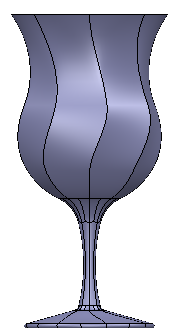

Das folgende Beispiel zeigt, wie Sie den Körper eines Weinglases skalieren, während für den Stiel des Glases dieselbe Länge beibehalten wird.
  1. Definieren Sie die Stieloberflächen als ein benutzerdefiniertes Merkmal.

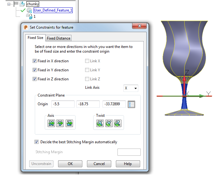

  2. Verwenden Sie das Dialogfeld Beschränkungen für Volumenmodell-Merkmal festlegen, und fügen Sie eine Feste Größe-Einschränkung für das benutzerdefinierte Merkmal in X-, Y- und Z-Richtung hinzu. Dadurch wird die Z-Koordinate des Ursprungs der Einschränkungsebene nach -33.72899 verschoben.

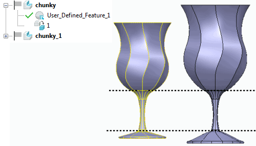

  3. Skalieren Sie das Weinglas gleichmäßig um einen Faktor von 1,2.
    Der Körper des Weinglases ist skaliert, doch für den Stiel des Glases wird dieselbe Größe wie für das Original beibehalten.
