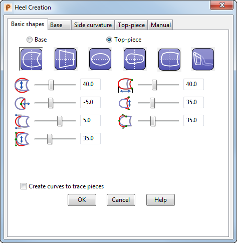

Verwenden Sie die Grundformen-Registerkarte für Folgendes:
- Festlegen der Absatzgrundform mithilfe vordefinierter Profile für die Basis und das oberste Lederstück.
- Eingeben von Parametern für die Grundform, wenn keine Referenzoberfläche vorhanden ist.
- Wählen Sie eine Basis aus.
- Wählen Sie eine Grundform. Wählen Sie:
Zwei Bögen, um eine durch zwei Bogen definierte Absatzform zu erstellen.
Trapez, um eine durch ein Trapez definierte Absatzform zu erstellen.
Ellipse, um eine durch eine Ellipse definierte Absatzform zu erstellen.
Zwei Bogen und zwei Linien, um eine durch zwei Bogen und zwei Linien definierte Absatzform zu erstellen.
Vier Bogen, um eine durch vier Bogen definierte Absatzform zu erstellen.
Standard, im eine vorgabemäßige Absatzform zu erstellen.
Für jede Grundform werden verschiedene Parameter angezeigt.
- Geben Sie einen Wert ein, oder ziehen Sie den Schieber, um die Parameter zu ändern.
- Wählen Sie die Oberes Lederstück-Registerkarte aus.
- Wählen Sie eine Grundform aus.
- Ändern Sie die Parameter zum Erstellen der erforderlichen Form.
- Wählen Sie Kurven erstellen, denen Lederstücke folgen aus, um Kurven entlang der Absatzkanten zu erstellen. Verwenden Sie diese Kurven, um Teile auf dem Absatz zu erstellen, wie etwa eine Absatzabdeckung oder einen Louis-Absatzeffekt an der Vorderseite des Absatzes.
