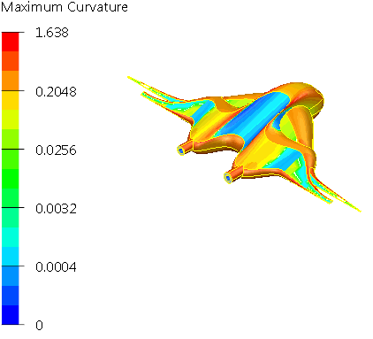

    Die Oberflächen in dem Modell werden mithilfe der Krümmungsschattierung eingefärbt. Es werden verschiedene Farben eingesetzt, um die unterschiedlichen Krümmungen auf den Oberflächen darzustellen.

    Es kann schwierig sein, Krümmungs-Maps zu interpretieren. Für gewöhnlich sind die Abweichungen der Krümmung interessanter als absolute Werte, wenn man eine krümmungsschattierte Oberfläche betrachtet. Unregelmäßige Abweichungen der Krümmung weisen häufig auf Oberflächen schlechter Qualität hin.

    Maßstab anzeigen - Wählen Sie diese Option aus, um einen farbkodierten Schlüssel im unteren linken Bereich der Ansicht anzuzeigen.
